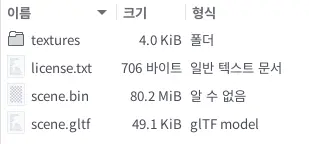

설치 후에는 글로벌 명령으로 사용할 수 있는데 압축할 GLTF 파일이 있는 곳에서 실행하면 된다. 압축해볼 대상 파일은 80메가 파일로 텍스쳐 23.6메가 까지 합치면 100메가 정도 된다.

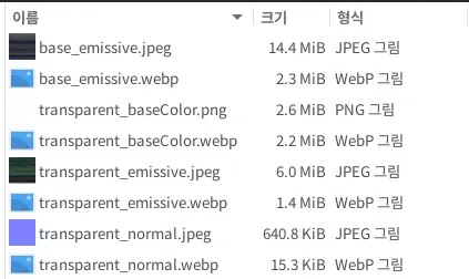

나의 경우처럼 1메가의 트래픽도 아까운 경우라면 텍스쳐 파일을 최적화하는 방법도 적용할 수 있다. 텍스쳐 파일은 보통 jpg, png로 구성된 경우가 많은데 웹 브라우저에서 보여주는 것이 목적이라면Chrome 계열 webp로 변환하여 최적화 하는 것도 좋은 선택지 중에 하나이다.
imagemagick을 사용하면 쉽게 변환할 수 있다. webp의 경우도 압축시 품질 옵션을 줄 수 있는데 80% 이하로 내려갈 수록 압축률이 크게 차이가 나지 않기 때문에 가장 합리적이라고 한다.
convert -quality 80 textures/face.jpg textures/face.webp

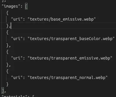

webp도 높은 압축률을 제공하기 때문에 거의 60 ~ 80% 까지 용량을 줄일 수 있다. 텍스쳐 파일을 변경했다면 원본 gltf 파일을 열어서 해당 텍스쳐 파일을 참조하는 값을 변경해준다.
gltf 소스 변경
gltf 소스 변경 저작자: luasenvy
webp로 변환한 파일로 경로를 바꾸고 바뀐 정보로 다시 압축을 진행해보자.
