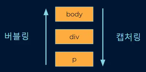

이벤트 전파
Event Propagation
Event Propagation 저작자: luasenvy
HTML에서의 이벤트 전파는 캡쳐링과 버블링 두 단계로 나뉜다. 하나의 요소에 대한 이벤트가 발생하면 HTML 최상위 부터 해당하는 요소까지 순차적으로 캡쳐링 이벤트가 발생한다. 그리고 요소부터 다시 최상위까지 순서대로 버블링 이벤트가 발생한다.
