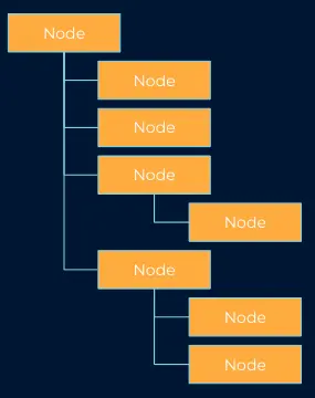

트리는 디렉토리 구조를 떠올리면 이해하기 쉽다. 각 항목은 노드라고 불리우며 이 노드는 각자 하위로 여러 개의 노드를 가질 수 있는 자료구조이다. 디렉토리 구조가 생소하면 조직도를 떠올려보면 된다. 방향만 다르게 그렸지 동일한 자료구조이다.
