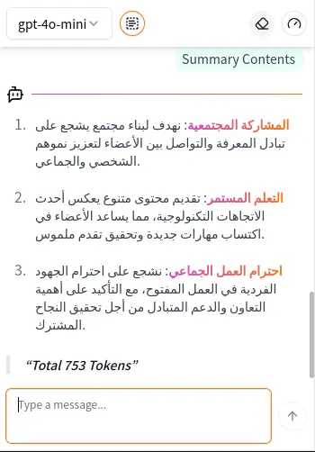

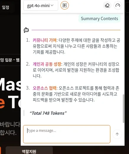

웹에서 뉴스 기사를 보다가 현재 페이지를 요약해주는 기능이 있으면 좋겠다 싶어서 추가로 구현하였다. 키보드 단축키를 등록해 아주 쉽게 요청하고 요약을 볼 수 있어서 편리했다. 다만, 사용되는 토큰수가 생각한 것보다 많고 컨텐츠의 주요 언어로 출력하라고 프롬프트를 구성해 놓으니 어떤 언어로 답할지가 명확하지가 않아 언어 설정을 추가로 만들어야 했다.
일반적인 요청에 비해 토큰비용을 많이 사용한다는 점이 큰 단점이다. 불필요한 문자열들을 제거하여 토큰수를 최대한 줄여보려 했으나 뾰족한 수를 찾을 수 없었다. sanitize 모듈을 사용해도 대부분은 XSS와 같은 공격에 대비하는 작업들이라 토큰 수에는 큰 영향을 주진 못했다. DOMPurify 패키지를 사용하여 XSS작업을 비롯해 메인 컨텐츠 외의 불필요한 태그를 모두 제거하도록 하여 최대한 textContent의 크기를 줄이도록 하였다.
그러나, 모든 웹 사이트가 정확한 태그를 사용할 경우에만 희망적이고 그렇지 않은 웹 사이트가 대부분이라 기준을 정할 수는 없었다. HTML5 스펙에 맞추어 main, section, article로 구성됐다고 치더라도 광고가 메인 컨텐츠에 붙어 있을지도 모르고 푸터가 정말 footer태그에 있는지, div의 footer 클래스로 있는지 알 방법은 없다. 난독화나 맹글링된 페이지라면 더 볼것도 없다. 그렇다고 모든 div를 제거한다면 메인 컨텐츠가 없어질 수도 있으니 어려운 문제다.
가장 이상적인 방법이라면 애드블록 확장 프로그램처럼 사용자의 마우스 포인터마다 요소의 가이드 라인을 제시하여 사용자의 판단하에 요약할 요소를 선택할 수 있는 UI를 제공하는 것이다. 이 기능은 생각보다 해야할 일이 많아 보여서 나중에 구현해보는 것으로 방향을 잡았다.
요약에 대해서는 처음 여섯가지 중점으로 3문장 내외로 요약하도록 프롬프트를 작성하였는데 꽤 많은 토큰을 소모하기도 하고 콘텐츠를 단순히 반복하는 문장이 많아 줄여나갔다. 5중점 2문장, 4중점 2문장까지 줄이면 괜찮은 출력을 보이지만 여전히 늘어지고 읽는데 피로감을 불렀다.
지금은 3중점 1문장을 설정하여 사용중인데 모바일 환경을 감안해도 적당한 길이의 문장이 구성되고 읽는데 큰 부담이 없다. 다만, 이 문장이라는 것도 쓰기 나름이라 어떤것은 너무 길어 다시 생성하기도 한다.

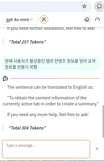

인상깊었던 작업은 다국어 처리이다. UI 전체에 대한 다국어 지원이라면 이야기는 다르겠지만 그렇게 어려운 프로그램도 아니고 사실상 세계공용어인 영어만 어느정도 지원해준다면 사용상 불편함은 없을 것이라고 생각했다.
중요한 것은 Open AI의 답변인 데이터의 다국어 지원인데 사용자가 설정한 언어를 질문 프롬프트에 삽입하여 해당하는 언어로 답변하도록 유도하는 방식으로 문제를 해결할 수 있었다. i18n모듈을 직접 다 설정하는 것과는 대비되는 아주 간단한 작업으로 한 일이라고는 문자열 합치기와 옵션의 나열1이었다. 이 간단한 작업으로 전세계 모든 사용자들이 자신들의 모국어로 자연스러운 답변을 얻을 수 있다는 것은 참 인상적이었다.

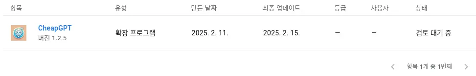

이번 프로그램을 작성하는데 보편적으로 사용되는 스택인 ts + react + shadcn 그리고 몇 가지 라이브러리와 vite를 통한 번들링을 사용하였다. 검수는 4일 걸렸고 성공적으로 통과 되었다.
검수를 기다리는 4일간 많은 업데이트를 거쳐 다시 새로운 버전을 올렸는데 이것도 4일정도 걸릴거라 예상할 수 있었다. 새로운 버전을 업로드할 때에도 추가된 권한이나 프로그램에 대해서 추가적인 정보를 제공해야 한다. 최장 2주까지 소요된다고 하니 그 이상은 고객센터로 문의 해보는 것이 좋겠다.

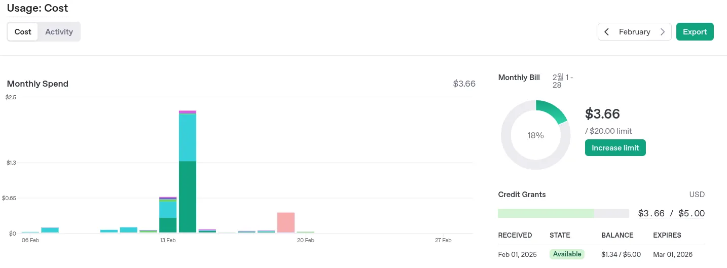

약 보름간의 사용량이다. 거의 대부분이 개발용 요청인 것을 감안한다면 안정화된 이후에 실사용에서는 압도적으로 더 낮은 사용량이 나올것으로 보인다. 페이지 전체 요약과 같은 불필요한 토큰이 많은 요청을 더 세밀하게 조정한다면 더 줄어들 가능성도 있다.
